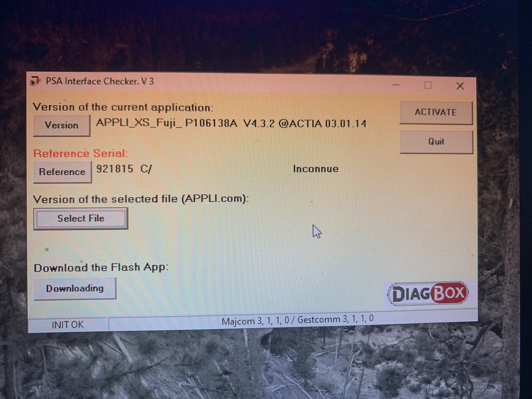

L'interface est compatible avec DiagBox, après vérification sur Psa interface Checker :

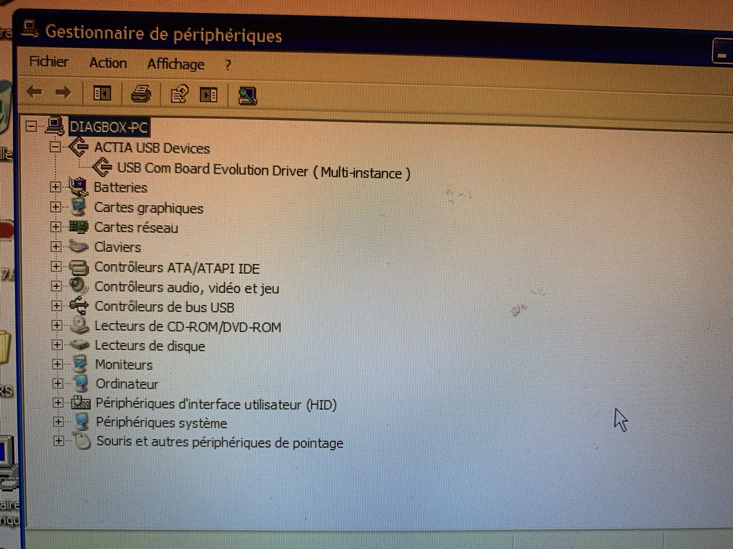

Cette même interface est reconnue comme périphérique par la machine virtuelle :
